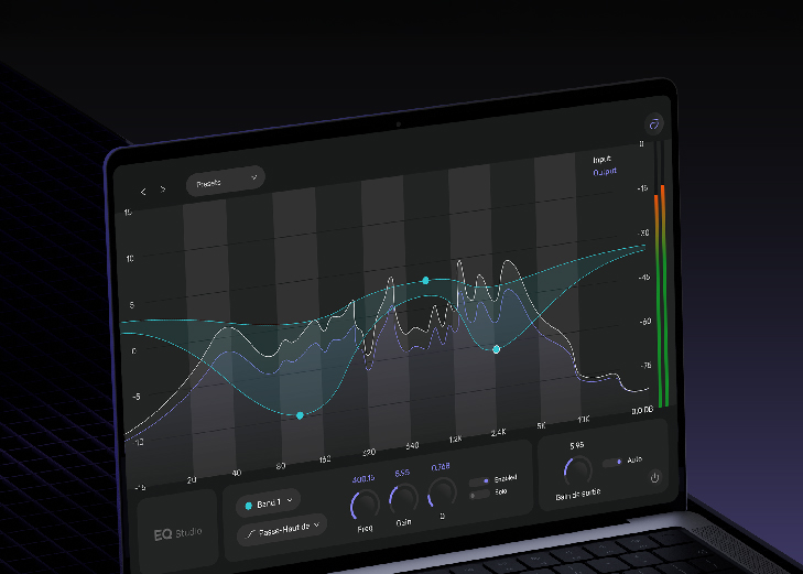

Parametrischer EQ
  • 10-Band
  • Stereo und Mehrkanal
  • Vollständig konfigurierbar über die Fernbedienungs-App
  • Presets für jedes Ausgabegerät
Der parametrische Equalizer von Audirvāna verfügt über bis zu 10 Stereo- und Mehrkanal-Audiobänder. Die Filtereinstellungen gelten für alle Kanäle.
Die EQ-Oberfläche erklärt die verfügbaren Filtertypen (Peak, Notch, Shelf, Low- und High-Pass usw.). Der Audirvāna-Equalizer ist nur für PCM-Audio gedacht, nicht für DSD. Aktive EQ-Einstellungen werden automatisch für jedes Ausgabegerät gespeichert. Wenn Sie ein Preset speichern, wird es lokal auf Ihrem Computer abgelegt.
Wenn die Echtzeit-Überwachung aktiviert ist, können Sie die Auswirkung der Einstellungen auf das Audiosignal in Echtzeit anpassen. Beachten Sie, dass dieser Modus während der UPnP-Wiedergabe und bei der Wiedergabe von DSD-Dateien nicht verfügbar ist. Wir empfehlen, die Echtzeit-Überwachung zu deaktivieren, sobald die Einstellungen für die Wiedergabequalität optimal sind.

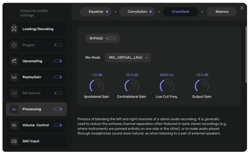

Crossfeed
  • 3 verfügbare Modi mit oder ohne Verzögerung und Mittelkanal
  • Virtuelle Lautsprecherpositions-Emulation
Crossfeed ist der Prozess des Mischens von linkem und rechtem Kanal einer Stereoaufnahme, um über Kopfhörer ein natürlicheres Klangerlebnis zu erzielen (die Klangbühne wieder vor Sie zu bringen). Dies reduziert auch die extreme Kanaltrennung, die bei einigen frühen Stereoaufnahmen vorkommt, bei denen Instrumente nur auf einer Seite gemischt wurden.
Es sind 3 Modi verfügbar:
„Flat Mix“: Mischt linken und rechten Kanal ohne Effekte.
„Virtual LR“: Simuliert die Verzögerung zwischen linkem und rechtem Lautsprecher.
„Virtual LR+C“: Wie „LR“, fügt aber einen Mittellautsprecher hinzu, um Stimmen und Klangbühne zu stabilisieren.
Im Flat-Mix-Modus definiert die kontralaterale Verstärkung den Signalpegel, der von einem Kanal zum gegenüberliegenden Ohr (kontralaterales Ohr) gesendet wird.
Virtuelle Modi emulieren eine virtuelle Lautsprecherposition, bei der das Signal des rechten Lautsprechers das linke Ohr mit einer Verzögerung und gedämpften Höhen erreicht (indirekte Klangprojektion, wiedergegeben mit einem Tiefpassfilter) und umgekehrt.
Die virtuelle Position basiert auf der Entfernung zum Hörpunkt (in Metern) und dem Winkel zwischen den beiden Lautsprechern von diesem Punkt aus. Die Low-Cut-Frequenz passt den Pegel von Mitten und Höhen an, um die Informationsfülle auszubalancieren und eine Stereo-Verwirrung zu vermeiden.
