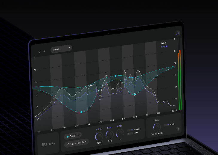

パラメトリックEQ
  • 10バンド
  • ステレオおよびマルチチャンネル
  • リモートコントロールアプリから完全に設定可能
  • 各出力デバイスに関連付けられたプリセット
Audirvānaのパラメトリック・イコライザーには、最大10のステレオおよびマルチチャンネル・オーディオ・バンドがあります。フィルター設定はすべてのチャンネルに適用されます。
EQインターフェースでは、利用可能なフィルターの種類(ピーク、ノッチ、シェルフ、ローパス、ハイパスなど)について説明しています。AudirvānaのイコライザーはPCMオーディオ専用であり、DSDには対応していません。アクティブなEQ設定は、出力デバイスごとに自動的に保存されます。 プリセットを保存すると、それらはコンピュータにローカル保存されます。
リアルタイムモニタリングを有効にすると、オーディオ信号に対する設定の効果をその場で調整できます。ただし、このモードはUPnP再生中およびDSDファイルの再生中は利用できません。オーディオ再生品質に最適な設定になった後は、リアルタイムモニタリングを無効にすることをお勧めします。

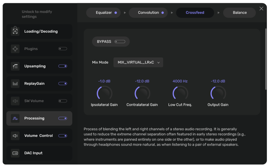

クロスフィード
  • 遅延の有無やセンターチャンネルの有無に応じて、3つのモードが利用可能です
  • 仮想スピーカー位置のエミュレーション
クロスフィードとは、ステレオ録音の左右チャンネルをブレンドし、ヘッドフォンでより自然な音場体験(音場を目の前の位置に戻す)を得るための処理です。これにより、楽器が片側のみにミックスされていた初期のステレオ録音に見られる極端なチャンネル分離も軽減されます。
3つのモードが用意されています:
「Flat Mix」:エフェクトをかけずに左右チャンネルをミックスします。
「Virtual LR」:左右のスピーカー間の遅延をシミュレートします。
「Virtual LR+C」:「LR」と同様ですが、中央スピーカーを追加してボーカルとサウンドステージを安定させます。
Flat mixモードでは、対側ゲイン(contralateral gain)によって、あるチャンネルの信号が反対側の耳(対側耳)に送られるレベルが決定されます。
バーチャルモードは、仮想的なスピーカー位置をエミュレートします。このモードでは、右スピーカーの信号が左耳に遅れて到達し、高音域が減衰した状態(ローパスフィルターで再現された間接音)となり、その逆も同様です。
仮想位置は、リスニングポイントからの距離(メートル単位)と、そのポイントから見た2つのスピーカー間の角度に基づいて決定されます。 「ローカット周波数」は、情報量の豊かさとステレオ定位の混乱を避けるバランスをとるために、中音域と高音域のレベルを調整します。
